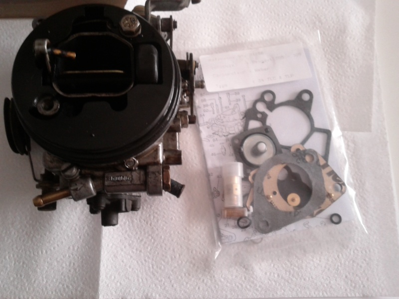

Comme vous le savez surement je me suis attaqué au carbu de ricco
Weber 34 TLP
Avant demontage avec sa pochette de joint
Mes rénovations carbu - Page 5 Img_2021
Mes rénovations carbu - Page 5 Img_2022

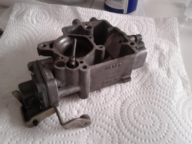

On ouvre en 2 pour regarder ses entrailles
Mes rénovations carbu - Page 5 Img_2023
Mes rénovations carbu - Page 5 Img_2024
Mes rénovations carbu - Page 5 Img_2025

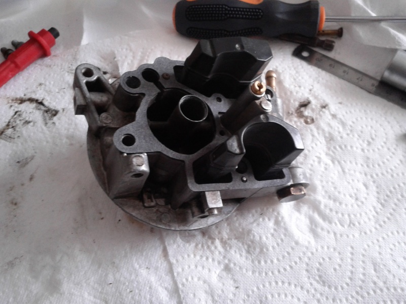

La partie basse prete pour le nettoyage
Mes rénovations carbu - Page 5 Img_2026
Mes rénovations carbu - Page 5 Img_2027

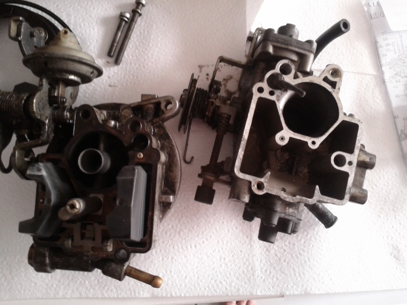

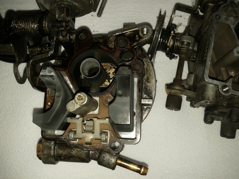

La piece qui permet de bouger le clapet de starter avec ses clips cassé
Mes rénovations carbu - Page 5 Img_2028
Mes rénovations carbu - Page 5 Img_2029
Mes rénovations carbu - Page 5 Img_2030
j'ai recollé tout ça, ça à l'air de tenir

Message par ricco le Dim 11 Aoû 2013 - 23:58
salut,
j'ai reçu le carburateur, je remonte demain et je vous dis.
merci Kevin, j'ai pas bien compris ce qui est un peu limite, mais on verra plus tard.
A+
