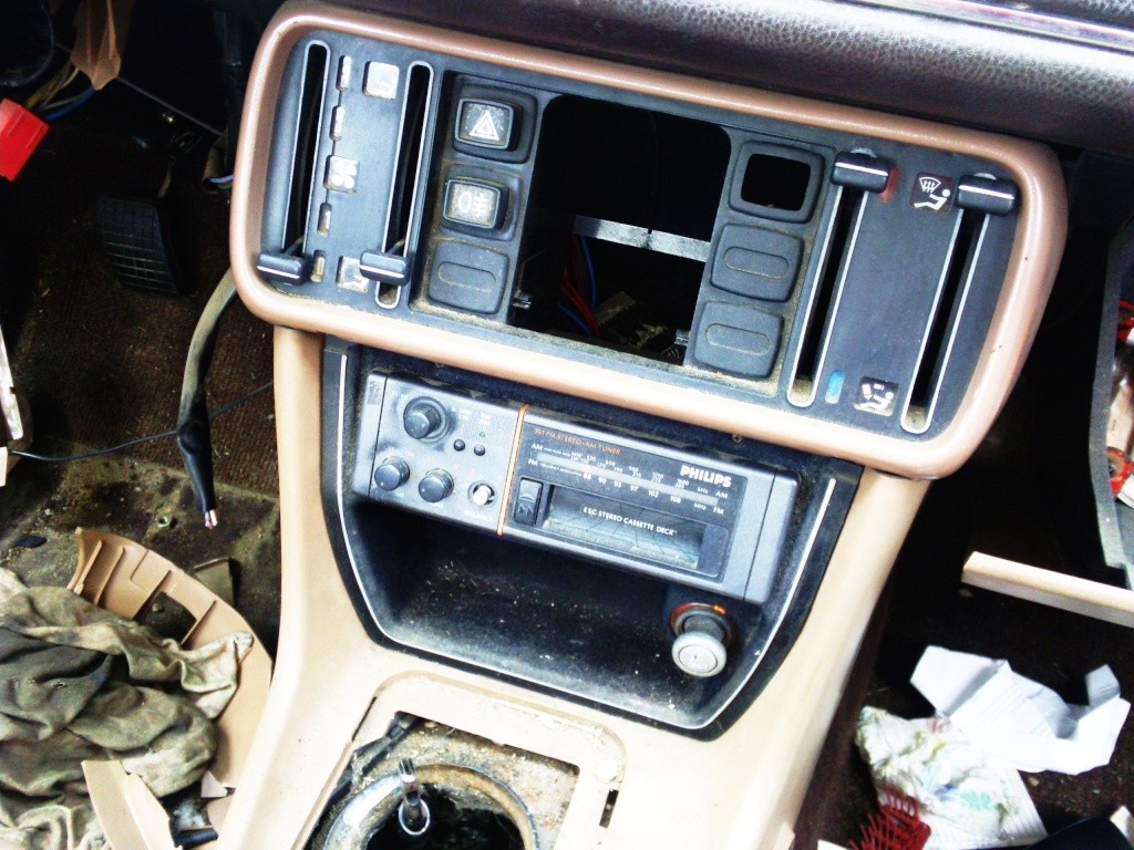

J'ai trouvé ca dans une audi 80 ? (un truc qui ressemble a une Talbot Solara), enfin bref, je l'ai prit car il semblait être pas mal
Ca doit dater +/- de 1976 d'après ce que j'ai trouvé, et peut être de série sur les Alpine A310 V6

BOSS Of Scandalz a écrit:J'ai trouvé ca dans une audi 80 ? (un truc qui ressemble a une Talbot Solara), enfin bref, je l'ai prit car il semblait être pas mal![]()
Salut !
Je dois avoir l'air d'un fantôme vu le peu de présence ici, mais j'ai vu exactement le même dans une CX GTi en casse ...

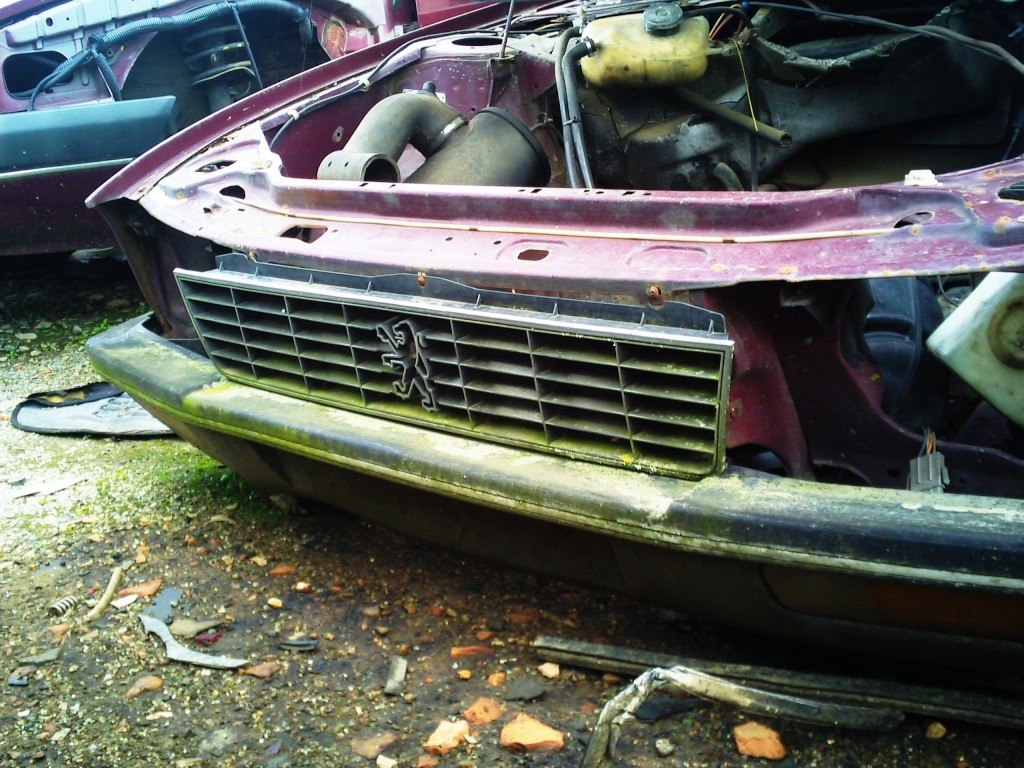

Et pour ceux qui voudraient ( j'ai pensé à toi en priorité ! :p ) j'ai trouvé ça dans une 505 GTD :
Et HS, mais si quelqu'un veut la calandre : 15€.

Pas mal, je pense que c'était un option .... Renault
De mémoire, on dirait un modèle Super5 ...
