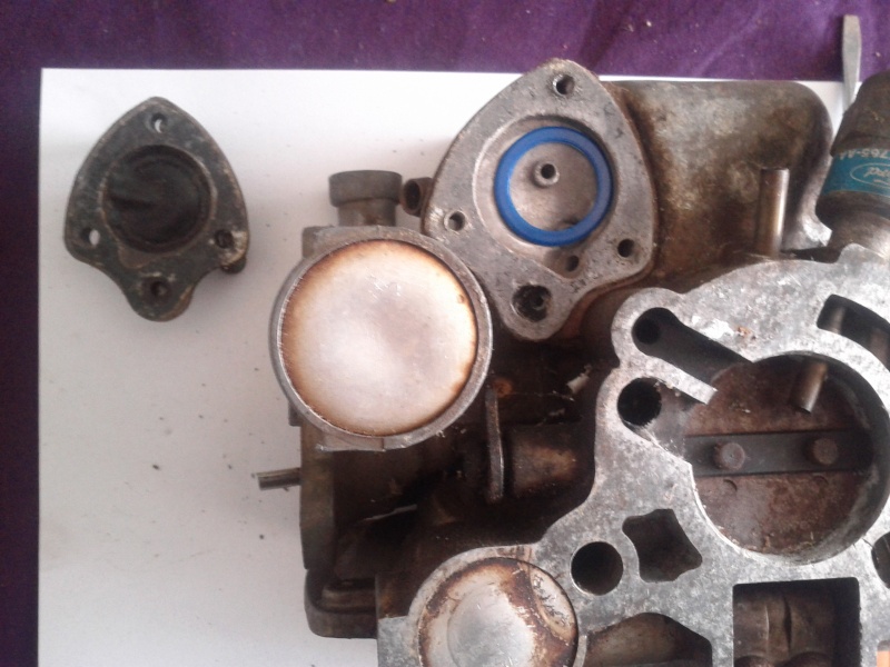

Allez je reprend un peu de renovation de carbu, avec quelque chose de pas courant et pas terrible
Carburateur Ford à Venturi Variable
Le téléphone à bugger du coup je n'ai pas la photo de l'état de départ, j'avais une image noir
c'est celui du milieu sur la photo:
stocké dans une grange depuis plusieurs année il a pris la poussière/terre
En éclaté ça donne ça:
On commence par le couvercle:
Puis c'est au tour de la soupape d'air:
Coté starter:
La membrane de pompe de reprise
bloc régulateur demonté
Le nettoyage est dejà bien avancé, je mettrai des photos ce soir.
Coté starter:

vache il a bien besoin ton carbu dis donc, tu nettoie à quoi l'intérieur ?
Re: Mes rénovations carbu
Sam 8 Juin 2013 - 10:26
je commence par le tremper dans de l'eau demineralisé et du jus de citron, 1 à 2 jours suivant la crasse.
Puis pour le nettoyage brosse à dent + essence/ WD40/nettoyant moteur suivant ce que j'ai sous la main.
